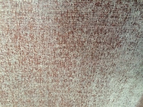

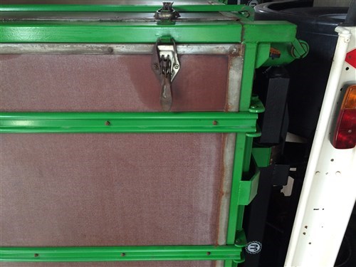

Jeg har et vogntræk, der er monteret med støbekrydsfinerplader belagt med fenolfilm. (Billede 1).
http://www.npi.dk/sortiment/osten-filmbelagt-stobekrydsfiner-glat-glat-wbp-limet/

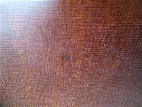

Overfladen er ligesom blevet "tør". Der hvor hængslerne på vognen er monteret (Billede 2), kan det tydeligt ses, at pladerne ser "fugtige" ud efter hængslerne har fået WD40.
Hvad kan jeg behandle pladerne med, så de kommer til at se fugtige ud igen?

Tja, fjellerne på min gamle trailer får en blanding af halvt trætjære og halvt lindolie hvert tredie til femte år. De er stadig i en rimelig god stand her 25 år efter de blev sat på (traileren er fra 1978). Men problemet bliver nok og få de olietrukne steder til og trække en sådan "suppe".

Tja, det blandingsforhold jeg bruger står faktisk i mit forrige indlæg.  Men det er ikke kritisk på nogen måde, det vigtigste er det får. Bemærk også at jo mere trætjære der er i blandingen jo længere tid tager det at tørre. Når vi snakker om noget med lindolie, skal der sollys til for det kan hærde op.
