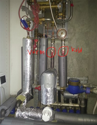

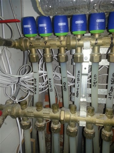

Jeg vil gerne skifte min cirkulationspumpe, men er i tvivl om hvor jeg slukker vandet for min gulvvarme. Jeg regner dog med at det er de to håndtag jeg har indrammet. Men det vil så sige at jeg skal have tømt alt vandet ud af mine 11 gulvvarmekredse? Det er det der bekymrer mig lidt, og hvordan jeg i det hele taget skal gribe det an:

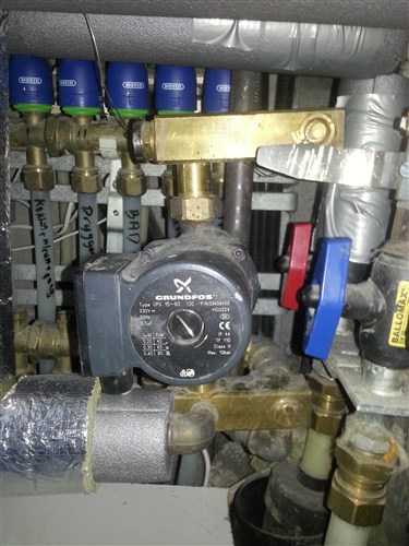

Iøvrigt er det en 15-60 130 pumpe, som jeg gerne vil have skifte ud med en Alpha 2 Grundfos pumpe, som styrer systemet lidt mere fornuftigt end bare fuld damp som den gamle (65W i trin 2!)

Du skal ikke tømme noget, du lukker af og tager trykket af anlægget, ellers bliver det et skrækkeligt svineri med vand når du løsner omløberen ved pumpen. Da dine gulvvarme rør ligger under pumpen skal de ikke tømmes, det er kun hvis du har første sal også at der kan blive et problem.

Du skal ikke smide den gamle pumpe væk før du er sikker på den anden virker.. det er slet ikke alle gulvarmeanlæg der kan køre med Alpha 2 pumpen..

Du har helt ret, det er ikke fedt.. Hos mig virkede det sådan næsten, når alle kredse kaldte på varme, men var det 1 ell.2 kørte pumpen så langt ned i tryk at der ikke kom varme, så pumpen kom til at køre man. med fuldt knald på.. hvilket kørte med ikke optimalt, så den gamle kom på igen..

Køb pumpen og se om det virker.. Den er hurtig skiftet, det er bare de 4 skruer, du behøver ikke skifte det hele, så det tager et par minutter så ved du besked..
