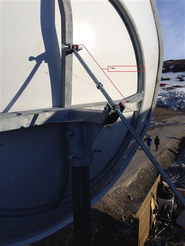

jeg sender billedet af bafsidet af paabol.
spørsmålet er :
elevation er : 11.7*, hvor lang skal stangen være (cm) ? se billedet

Hej Steve.
For at kunne beregne længden af den stang, du justerer med er det nødvendigt at kende de mål, som udgør den trekant, der dannes af stativet og stangen. Disse mål ændres i øvrigt, i hvert fald i teorien, når der ændres på stangens længde.
Men du har jo angivet parabolens diameter til 240 cm. Og elevationen til 11,7 grd. Jeg har derfor regnet på den retvinklede trekant, der dannes af en lodret og en vandret linie med parabolen som hypotenuse.
Så hvis du tager en lodstok og måler fra den lodrette og vandret ind på parabolen og dernæst skruer på indstillingsskruen indtil du har det vandrette mål 48,67 cm. har du med rimelig sikkerhed en vinkel på 11,7 grd. i forhold til lodret.
