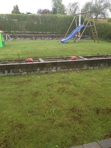

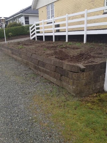

Jeg har købt 300 kantblokke (herregårdsten 14x14x21) til udskiftning af de gamle sten i bedet foran huset. Jeg ville høre om der er nogen der har erfaring med dette og kan fortælle mig hvordan jeg griber det an? Tænker på opsætning af stenene, skal der noget cement i mellem? Og skal der lægges noget imellem stenene og jorden?
Alle ideer og gode råd er meget velkomne :-)
På forhånd tak
her er et lille billede af projektet, samt et billede af samme sten omme i haven.

Det du skal lave er en støttemur.
Du kan google følgende, for at finde den pdf som akselj henviser til:
"dansk beton støttemur"
Lige et lille fif som jeg har brugt flere gange.. I stedet for at bruge fliseklæb, så kan du bruge trælim (polyuerethan-lim der skummer op.) det virker helt perfekt når det bliver påført en nogenlunde ren overflade. Så giv lige blokkene en hurtig kost inden du limer. Og så ikke for tæt på kanten.. Det skummer som sagt op. ;-)
