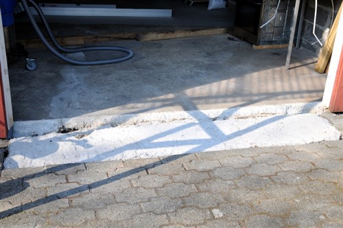

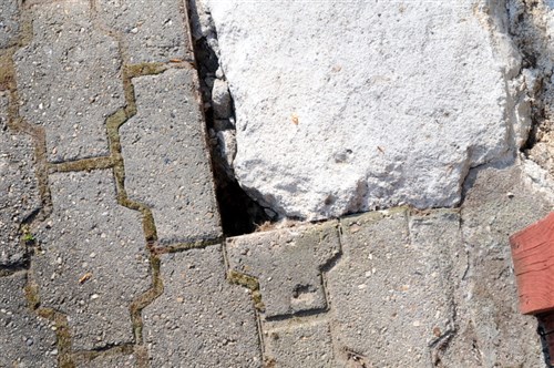

Her er et billede af opkørslen da jeg opdager det er et vinkeljern.

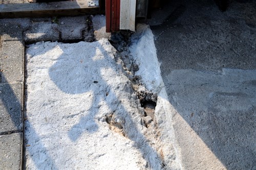

Her jeg er kommet tiil. Skinnen er fjernet og jeg er ved at "skrælle" af opkørslen, så jeg kan lave en jævn opkørsel ude fra belægningen og helt ind under porten.

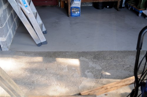

Halvdelen er gulvet er "jævnet" ud.
Når du nu har betonbinder, synes jeg du skal bruge den, for at få en god vedhæftning til den gamle beton.
Alternativt kost det over, med en tynd blanding sand cement 1:1.
Jeg tror ikke det vil gavne at bore skruer i, for at holde sammen på det, når det er sådan en smal kant.

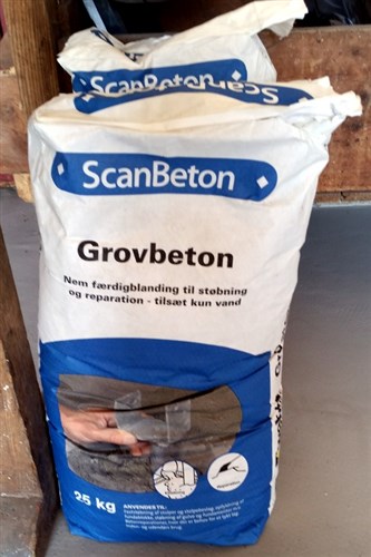

Det produkt jeg har købt (blander det ikke selv denne gang, pga. lille mængde) er dette
Der står ikke noget om hvad det indeholder af cement, sand og sten

Har du ikke cement i "løs" vægt, så bare brug dit færdig mix.
