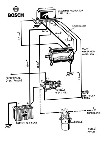

Hejsa har fået fat i en dynastarter til min marstal 5 hk.
Men uden relæ
 har lade mig fortælle at den godt kan starte bare ved at tage startkabler fra et batteri men hvad skal plus og minus sidde på??
Info på dynastarter
Bosch
0 010 350 004
J->14v14a32
12v1ps
Der er 4 kabel ting på de hedder
En stor hedder 30
2 mindre hedder df og d+
Og den 3 hedder d-
Håber i kan hjælpe
Mvh Mikael
Prøv at kigge
Venlig hilsen
Knud
Ja har fundet den selv men har ik noget forstand på el og har heller ik laderelæ på har kun dynastarteren
Men er det rigtigt forstået at 30 er plus og D- er minus?
Stel skal blot på der hvor du skruer den fast eller motor blokke, er ret sikker på du ikke må trække start strøm igennem d-
