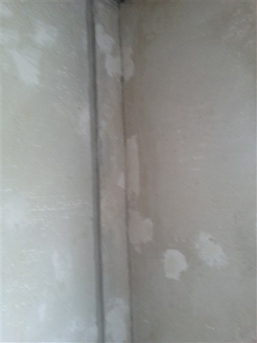

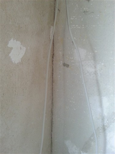

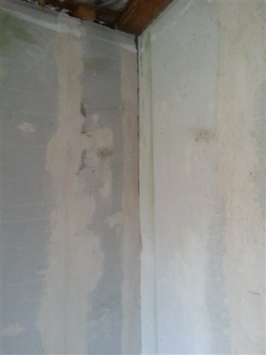

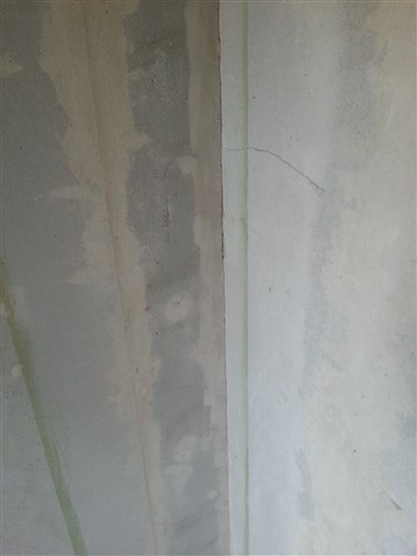

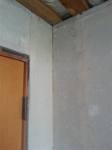

Er i gang med at renovere et par værelser. Vi har snakket om at fuldspartle dem og give det forankrings grunder og male det derefter. Jeg er dog i tvivl om at det kan holde med spartel og ikke falder af igen engang. Ligeledes ved jeg ikke rigtigt hvad skal jeg bruge i hjørnerne for at de ikke revner igen hvis det skal spartles. Jeg har hørt om papir strimmel og nogle fuger hjørnerne med gummi fuge. Er der nogle der har nogle gode råd til at lave noget der kan holde i hjørnerne og evt. om det kan holde og spartle væggene og male dem uden det falder ned med tiden.
De 2 hjørner er gasbeton og de andre 2 er gasbeton og mørtel på yder væggen.
