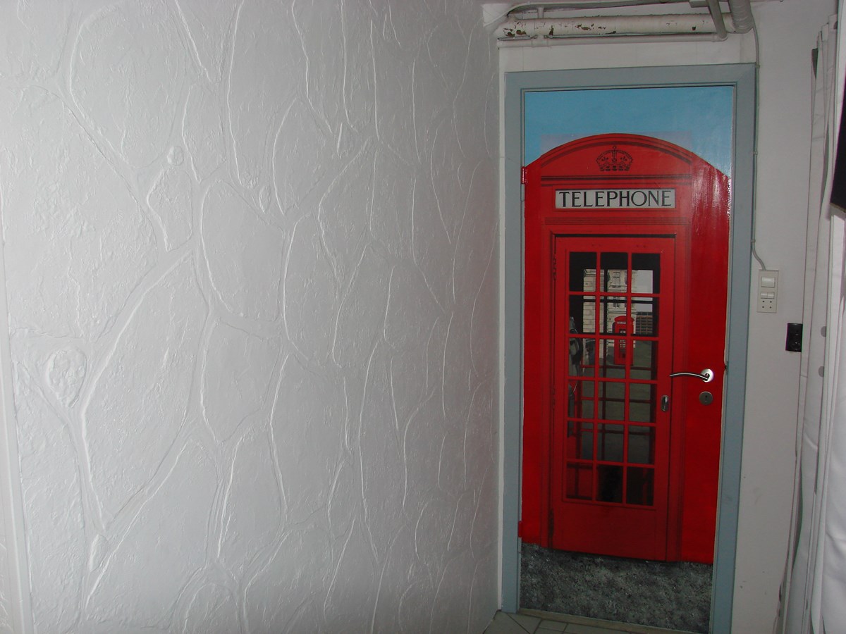

Hej og undskyld for at live en 9 år gammel tråd op. Jeg har også en væg med det her cigarkasse træ, jeg gerne vil spartle... Hvilken spartel masse har du brugt og holder det endnu?
Jeg brugte helt almindelig finspartle til vægge fordi jeg havde det stående.
Det holdt fint et par år, men så blev jeg træt af det og gik så amok med endnu mere spartel og et lag maling. Så det nu er en "kampestens væg"
