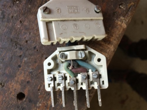

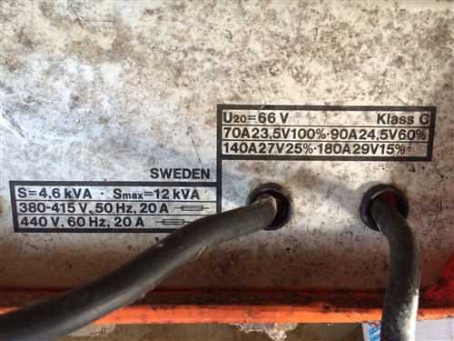

Jeg har en gammel elektrodesvejser, hvor jeg er lidt i tvivl om montering af kraft stikket. Har nemlig haft det af. Har vedhæftet et par billeder som jeg håber i kan hjælpe mig ud fra.

Jo, der er noget galt. Maskinen skal have 380/400 Volt, men stikket er forbundet til fase og nul, altså 220 Volt. Du skal flytte den  blå  over på en F.
Din svejser bruger to faser, og det er meget almindeligt.
Du skal nok også lige checke i værket at kablet er forbundet korrekt. Der kan jo have været nogle inde og 'pille'.

Super, mange tak! Var nok derfor sikringen sprang konstant
