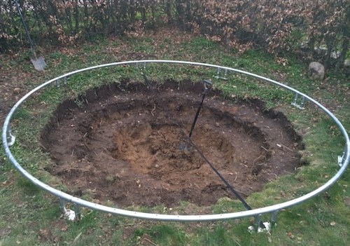

Jeg er ved at sætte en nedgravet trampolin op. En Berg Inground, altså en trampolin bygget til formålet.
Vores grund skråner en smule, således at trampolin-stellet hælder ca 10-13cm over de 3,8m.
Hvordan planer jeg bedst ud så det er vatter?
Jeg tænker, hvis jeg graver ud i den ene side, står benene ikke på græs, men jord og bliver ustabilt?
Fliser er ikke en mulighed da ben skal fikseres med en pløk.
Har I nogle gode forslag?
Mvh
Frederik

Planer du nu bare ud, der skal nok komme græs igen. Men du skal fastgøre de ben ned i jorden, ellers vil konstruktionen flytte sig når der springes i den.
Vil det være en fordel at grave hullet lidt dybere og så hælde lidt grus i?

Blot en tanke uden en helt at kunne gennemskue problemet.  Men hvorfor er fliser ikke en mulighed  hvis du borer et hul gennem flisen til plykkerne ???
Mvh. Leif.

Hvis jeg planer op med fliser, hæves trampolinen yderligere over jorden - var min tanke...
Ja, undskyld - jeg er "gør-det-selv"-jomfru...

Tja og e.  Nu har du så fået bekræftiget, at din vens råd måske ikke var helt tosset.

Og du har slet ikke over vejet at du så bare skulle grave flisernes ligge sted lidt dybere ?
Faktisk skulle du grave så dybt at rammen kommer i plan med den omgivende jord. Og så fylde noget faldgrus ind i hullet under trampolinen.

Trampoliner må normal ikke stå på hårdt underlag. Jeg ville lave en 8 kant med stolper, bruge brædder til at sikre at jorden ikke skrider sammen og derefter komme stabil i bunden. + Evt. en ukrutsdug.
hvis du lægger et vatterpas på, løfter til den er i vatter, kan du med en tomstok måle hvor langt ned i den anden side du skal grave ud. Vi har en lignende løsning, med fiberdug og grus i, den er overbegroet af mælkebøtter og senegræs, som fint kan sende rødder igennem fiberdugen, ellers virker det fint. Grav den ned i den ene side, lav en kant rundt så du kan komme til at slå græsset, opklodsningen vil du kun blive træt af at se på, find en holdbar løsning også selv om det betyder lidt mere arbejde. Jeg vil varmt anbefale flis eller grus i bunden idet du igennem sommeren ikke rigtig kan komme til at luge derunder, det er rigtig træls at se på alt det skidt derunder når man godt kan li det pænt.
