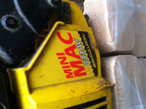

Halløj.
Har denne motorsav, men kan ikke finde nogle steder hvilken kæde jeg skal købe ?
Nogen der måske kan hjælpe.
Vil ikke tage den med ned i silvan og få "hjælp" af deres ansatte, total spild af tid

Tja'e, hvad står der hugget ind i sværet, normalt lige før det forsvinder ind under skjoldet. Det kan godt være du skal have sværet af for at se det.
Vil dog skyde det er en 3.25, men antal led afhænger af sværets længde og udformning. Det burde de også vide i Silvan samt også hvordan de finder ud af det.     Men ellers kan du da opsøge en forhandler af motorsave, han kan nemt finde den helt rigtige.

Du kan med stor fordel opsøge den nærmeste forhandle/værksted for save. De ved hvad de snakker om.
Men er der en kæde på saven kan du starte med at tage den af og tælle antallet af drivled, og da det nok er en mindre sav er det formodentlig en 3/8 " kæde.

er kommet frem til det må være sådan en svend her : http://www.harald-nyborg.dk/p1373/kaede-50-led-3-8-1-3mm-14

Jo men de 14 - 15 - 16 angiver sværdets længde og det hænger sammen med antallet af led, så tæl dem nu lige.

Har talt led, der er 50

Tror min søns sav kom med 14" sværd og 52 led, men hvis du har 50, så gå efter det.
Der er jo også stadig 30 - 40 mm justeringslængde på sværdet og når det kan monteres fornuftigt går det nok når kæden kan strammes korrekt.

hvis det er det sværd den er født med er det den rigtige kæde
