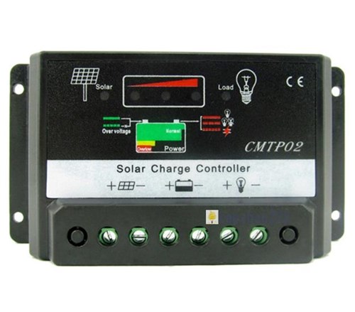

Jeg har 2 stk 100 am gel batterier

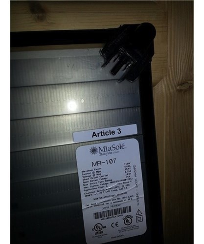

2 stk solpaneler 105 watt stk
og 1 stk ladekontrol
Skulle det ikke kunne passe sig selv, bruger det kun når jeg er i haven
og ikke hele tiden, men mest når det er mørkt, der kører ikke noget når jeg
ikke er der...
Bruger om aften...
4 stk ledpære a 1 watt
tv a 22 watt (vil nok ikke køre meget)
plus div højst 10 watt
har ikke sat det til endnu, så det må komme an på en prøve
