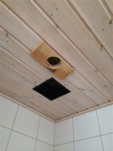

Men jeg borede et 75mm hul i en lille plade og skruede den fast i loftet, som StenKrog foreslog.

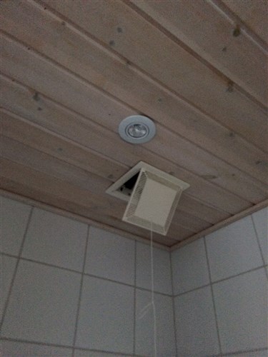

Nu er der fint lys i brusenichen igen - perfekt!

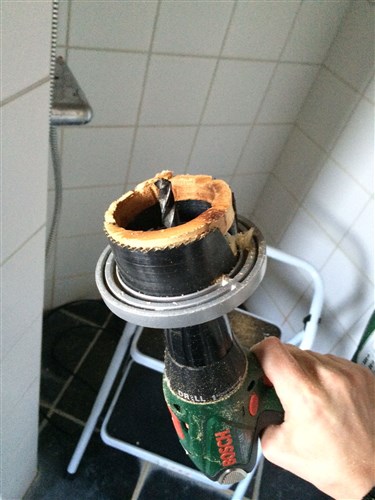

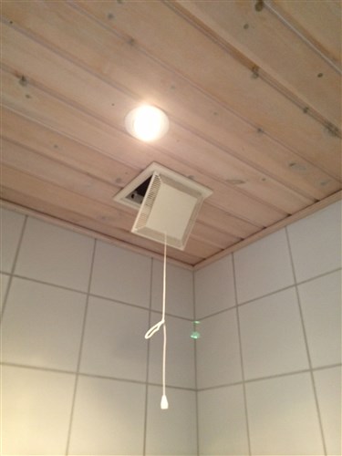

Her er et par billeder:

Et fif til en anden gang, få én til at hjælpe med at holde skabelonen. Lav den lidt længere så din hjælper har mere magt i den. Så slipper du for skruehuller i loftet
Men det er nu ikke så slemt med rustik, det er værre med gips
Flot arbejde i øvrigt
