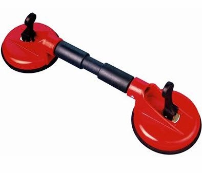

men ville sådan nogle her mon være goe til formålet:
der står den kan holde 120kg - så hvis man nu købte 2 stk og brugte som håndtag på de noget uhandy elementer..

Løft i karmene er normalt ikke et problem, og ville jeg hellere end anvende sugekopper til det.
Partier kan dog leveres uden glasset monteret, hvilket sænker vægten en del.
Alternativt kan en vacum / glasløfter lejes og anvendes, den kan løfte partiet og sætte det ind på plads.

Men til spørgsmålet. Hvis I er to mand, kan I sagtens løfte elementet (vandret) op i hullet og derfra vippe elementet op i lodret, og sætte et par kiler i til at holde elementet fast.
Autoruden kan du nemt sætte i uden brug af det viste værktøj.
Som fase beskriver nemt for to mand sugekop er kun nødvendig når man er alene, dog med 3 eller 4 kopper på en toer glider på ruden ved løft.

Bliver det ikke svært at sætte autoruden på plads ene mand uden sugekopper? det er jo ikke en moris jeg har.. men en gammel amerikaner fra 70erne..
Læg tæpper hen over motorhjælmen og læg ruden der, hvorefter du kan rejse den op, ind i vindueshullet.
Lidt forskelligt om det er en limet rude eller en der sidder i gummiliste.
Er det en limet giver du den afstand rundt til kanten med passende kiler/klodser/træstumper.
Har du aldrig prøvet det før, ville jeg råde dig til at få en med, der ved noget om sagerne.
Husk at finde ud af, hvordan evt. clips til kromlister skal sidde. Pas på med at beskadige lakken i vinduesfalsen. Det starter rusten så i givet fald igen!
Har man prøvet det en 10-15-20 gange, begynder det at gå fint!

Det er nu smart nok med sugekopperne til autoruder, hvis man nu alligevel har dem.
