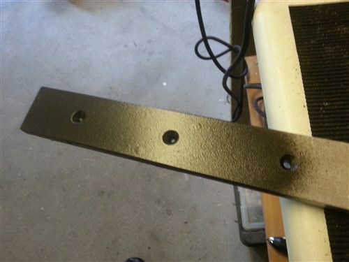

Men nu har jeg prøvet biltemas krympelak. . . Dur ik
har ikke en snus med krympelak at gøre i min forstand, men det gør det fint til maling af div. beslag, batteri holdere osv i motorrummet... men krympelak?  Nix !  Godt jeg lavede en prøve før jeg tog ventildækslet af .
vender tilbage senere med resultatet og billeder af ventildækslet , hvis andre skulle få lyst til det. Skal så lige ha bestilt malingen først.
her er et billede af en biltema prøve
 Mvh Henrik

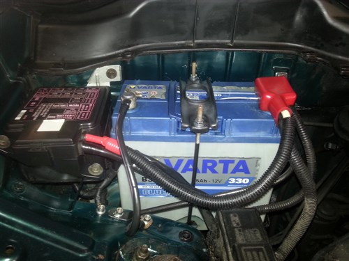

men det ses tydeligt der ikke er meget krympelak over det, her: Bjælken over batteriet og stålbeskytteren udenom nymalet..

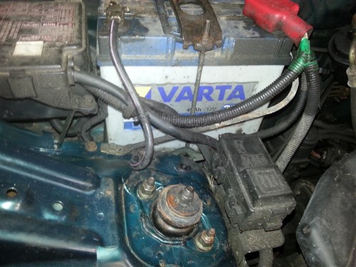

Se nu her hvor de afbillede dele sad før og efter:
Og sådan her endte det

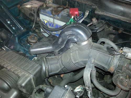

Nu mangler jeg så stadig 7/8 af motorrummet, dvs luftfilteret har jeg pillet af i formiddag og det hele står i blød lige nu.  Så er der snart 6/8 motorrum tilbage

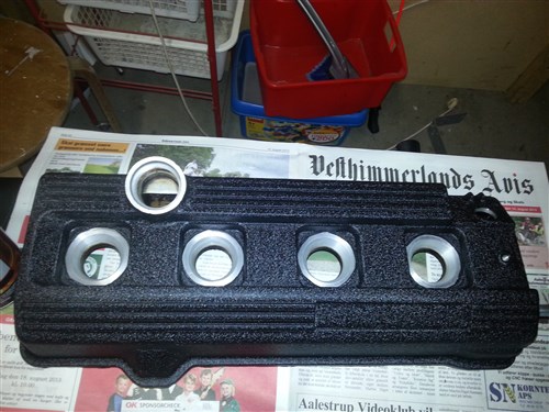

Nå men så fik jeg endelig malet et dæksel, er ved at renovere et topstykke der skal på her start oktober.
og det blev med VHT malingen som er den eneste der dur til det så det ligner, samtidig er den benzin og kemikaliefast
