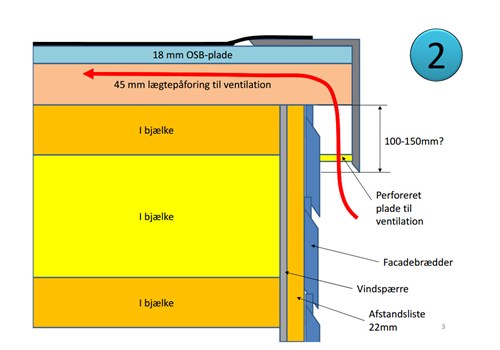

Jeg skal lave en tilbygning med fladt tag uden udhæng. Selve konstruktionen er et træskelethus med vandret træbeklædning.
I taget har jeg 50mm afstand mellem toppen af isoleringen og undersiden af tagkrydsfineren (som tagpappen ligger på
så jeg kan få ventileret taget.
Der er umiddelbart 2 måder at føre luften ind til tagrummet - enten via et 'lille' udhæng på sternkanten eller ved at bruge det hulrum der er bag facadebrædderne. Jeg har vedhæftet et par billeder der viser principperne.
Løsning 1:
Plus: Nemmere montage af metalprofil. Mindre risiko for vandindtrængning.
Minus: Lang vej for luften = reduceret ventilation
Løsning 2:
Plus: Kort vej for luften = bedre ventilation
Minus: Risiko for vandindtrængning
Hvilken løsning er bedst? Er der alternative løsninger?
