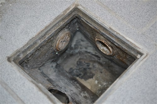

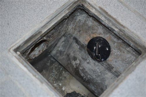

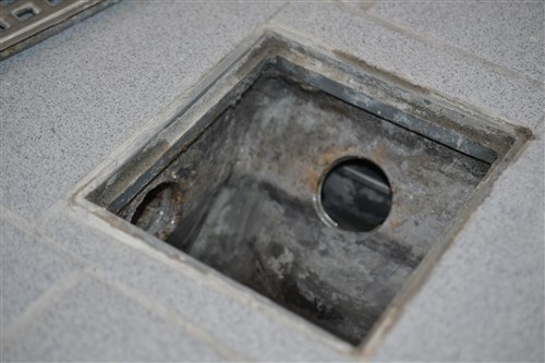

Det drejer som om et gulvafløb i bryggers. Det er et ret gammelt afløb med indbygget vandlås. Der er 3 tilslutninger, hvoraf et er afblændet. De to andre er hhv. fra håndvask og vaskemaskine. Umiddelbart fungerer afløbet fint ved mindre mængder vand, men når vaskemaskinen tømmer vandet ud, løber det over.
Afløbet er renset grundigt og kan nemt håndtere større mængder vand fra maskine, hvis blot jeg fjerner proppen i den diagonale plade der udgør vandlåsen, så vand og sæbe kan løbe direkte ned i kloakken. Problemet er så "bare" at kloaklugten hurtigt breder sig i rummet og jeg går ud fra at der skal sidde en prop i den diagonale plade... ellers er der jo ingen vandlås.

PS. På billede 1 og 2 ses afløbet fra vaskemaskine samt pladen i vandlåsen (hhv. med og uden prop i) og på billede 3 ses de to andre tilslutninger.

Det lyder som der er en forstoppelse længere ude på din kloarkledning. Når du fjerne proppen, kan der komme luft ud af hullet, når vandet løber ind. Når proppen sidder i, skal vandet presse luften foran sig, men det går langsomt pga. forstoppelsen.
Få spulet dine rør/efterset din brønd.
Prøv at hælde et par liter(eller mere) kogende vand i dit afløb. Måske kan du være heldig at opløse noget af det skidt der sikkert er samlet et eller andet sted i dine rør.
Og ellers ville jeg også mene du skal have dem spulet.

Jeg tror ikke det er ude ved brønden problemet er, da det kun er det ene afløb der er problemer med. Jeg har haft en spiral ca. 4 meter gennem afløbet uden at støde på noget. Har forsøgt med ret store mængder afløbsrens og kogende vand. Så må nok ha' fat i kloakmanden.

Sådan en vandlås har jeg aldrig set før, hvordan virker den i praksis? - snittegning..!
Det er en ældre type blucher gulvafløb. med sideudløb. Dem sidder der i 1000 vis af i etageejendomme og andre steder. Det var faktisk den første Johannes Skibbild (grundlægger af blucher metal) han opfandt. Den kunne erstatte de gamle støbejerns vandlåse hvor selve bundproppen sad nede hos underboen. Det er en skål med udløb i siden, og en skrå plade svejset ind i skålen, hvori den prop sidder, som er afmonteret på billedet. når proppen er monteret er det vandlås og er den afmonteret kan man komme til at stikke rense værktøj ind i røret.
Tusind tak. Vi har sådan en gammel vandlås og jeg har ikke kunne finde nogen billeder eller beskrivelse af hvordan den virker. Har døjet med lugt fra vandlås. Nu skal jeg da blot have købt en prop. Tak
