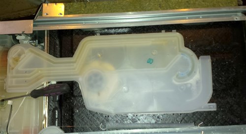

Men jeg kan ikke rigtigt finde ud hvordan sådan et ser ud, og hvor det sidder.
Der sidder sådan en plastic tank med vand i på siden er det den ?

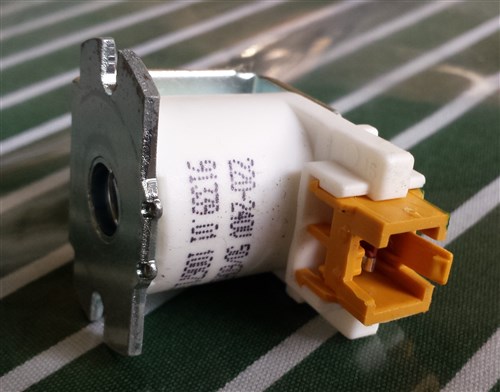

Jeg har også afmonteret et par dimser - kan det være nogle af dem ?
se billeder

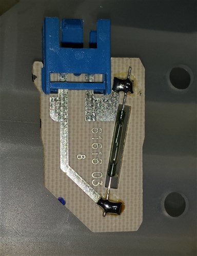

nede ved salt anlægget sidder der ikke lille print der hvor ledningerne fra flowmeteret går ned på og videre op til styringen
<p>&#160;stave fejl er gratis</p>
hvis vand indtaget er meget langsom eller meget hurtig vil den kunne gå i flowmeterfejl
Der kan være 4 ting galt flowmeter -styringen -eller printet på saltanlægget hvis der er et print der på-eller et stik eller en ledning
