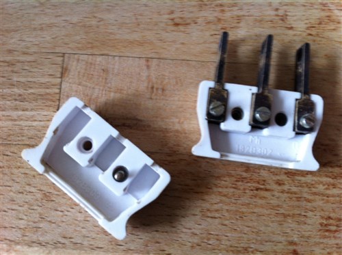

Jeg har et ældre lampeudtag med en 3-benet stikprop hvori jeg skal tilslutte en loftslampe. Er der nogen der ved hvordan ledningerne til lampen skal forbindes stikproppen?

Er der ikke en klemme som hedder o og en der hedder m1 , det er de 2 du skal bruge......hvis ikke så prøv dig frem , der er kun 3 muligheder.......
   elektriker fra jævnstrømmens tid
Det er nok ikke o men n der står på klemmen.........
Vi havde sådan en fætter i vores sidste hus, og her var det de 2 yderste ben der skule bruges.
MEN ! du kan ikke  være sikker, så du er nød til at prøve det med en polsøger
Men hvis du monterer en ledning med en fatning og prøver 2 ben ad gangen, så kan du ikke ødelægge noget... du kan højst opnå at pæren ikke lyser.
Tag et multimeter eller et andet måleinstrument og mål mellem hvilke klemmer/huller der er 230V.. Har du evt en gammel fatning med løse ledninger i og en pære kan du stikke dem i 2 huller af gangen og så vil pæren lyse på et tidspunkt..
Det står i bunden ud for hvert ben.
Elektrikeren, må godt rode i "dåsen" hos Fru Hansen ;-)
Hehe ja det gør det sku da også , M1 og 0/N
