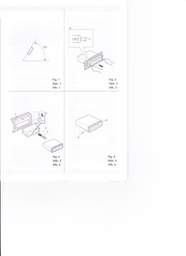

Jeg har et Pioner anlæg i bilen jeg skal have afmonteret. De er et af dem med aftagelig front man lige klikker af. Desværre har jeg ikke de "nøgler"/værktøj der fulgte med som man afmonterer anlægget med.
Se tegning 5 på vedhæftet fil.
Har I nogen forslag til hvad jeg gør, kan man købe de nøgler et eller andet sted?

De der 2 pinde kan du sikkert låne hos en forhandler af autoradioer eller købe dem her
http://www.pioneershop.dk/bilstereo/interface-og-monteringsrammer/toyota/afmonteringsnogle-pioneer
Cool, 40,- er til at overleve.
