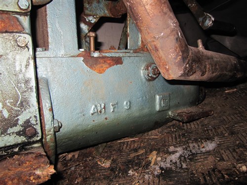

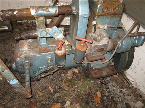

Hej.
Jeg har også en 5HK marstal der er under renovering (adskillelse) og har via diverse netkontakter fået en bedre (tydeligere) kopi af manualen og brugsvejledningen end den der henvises til. Så hvis du er interesseret, så skriv en PB og vi kan udveksle mails.
I øvrigt er det en rigtig god ide at sætte billeder ind for at vise hvad man spørger om.. det forklarer temmelig meget mere end ord :-)
Billeder af min motor før adskillelse.
Skibs og bådmotorer kan du ofte også få lidt hjælp til hos skibsmotor.dk der er et lille men interessant skibs motormuseum i det sydsjællandske.... Chresten har flere gange hjulpet med oplysninger om forskelligt. Motorsamling.dk har også indskannet en del brochurer osv man kan downloade. De beskæftiger sig primært med store motorer men har data for de mindre modeller også.
