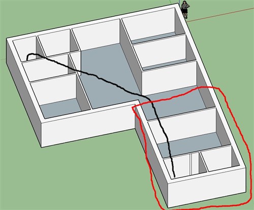

Huset er en typisk 70'er villa. På den medfølgende tegning er tilbygningen markeret med rødt, og den sorte streg er den vej rørene skal gå. Badeværelset er der hvor de ender i tilbygningen.
