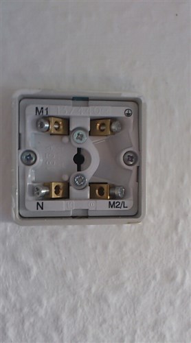

Det er ikke et decideret belysningsspørgsmål. Jeg er ved at sætte en lampe op og så ser min roset sådan ud. Problemet er at skruen ved M1 er slidt og jeg har ikke noget der kan få fat. Jeg har prøvet at sætte ledningen i M2 i stedet for M1, hvilket ikke virkede.
Hvordan ville i klare dette problem?
En lille skævbider hvor du bider i midten og ud over kanten. Når den er løsnet kan den nok tages på almindelig vis - bagefter snupper du skruen fra M2.
Sluk for sikringen
Skru skruen fra m2 helt ud og byt den med skruen i M1
Sluk for strømmen. Løsn lampeudtaget fra væggen (De to skruer i siden) og sæt ledningen bagi lampeudtaget fra m1 over i m2 klemmen. Derefter vil din m2 klemme virke som tændledning ! Lampen sættes til i N og m2 . Evt også i jorden hvis der er jord i lampen. Ellers kan du nok løsne skruen i m1 med en skævbider. Men husk at sluk for lampeudtaget/strømmen.
