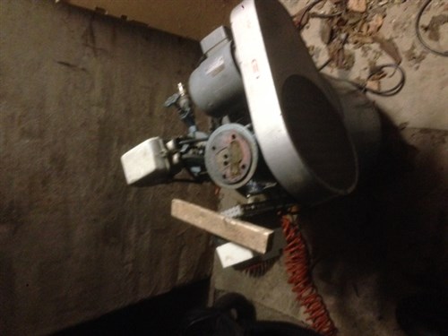

Jeg har i dag købt en brugt stenhøj kompressor fra 76. Sælger lovede guld og grønne skove. Han startede den med det samme vi gik ind i rummet. Og den stoppede selv ved 7 bar. Jeg så dog aldrig start trykket
Hvilket var en klar fejl fra min side....
Problemet er nu at den ikke kan lave tryk over 3.5 bar
Jeg har vedhæftet et par billeder :
<img src="/Portals/0/activeforums_Attach/246_image.jpg" border="0" class="afimg" />
<img src="/Portals/0/activeforums_Attach/247_image.jpg" border="0" class="afimg" />
Kan det værre noget, at jeg hurtigt kan lave? Eller har jeg bare købt en stor dyr brevpresser og nogle lærepenge?

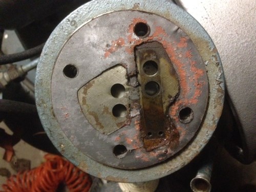

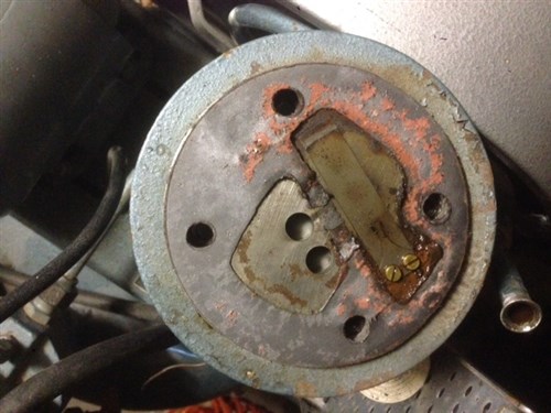

Jeg har nøjagtig samme model, den kunne ikke komme over 4,5 bar da jeg fik den (gratis). du skal have topstykket af, de 4 skruer øverst, topstykket er 2 delt, på over og underside af midterstykket sidder der nogle fjederstål, de virker som ventiler, de er sikkert rustne. Dem skal du have renst/poleret, og evt. rettet op, husk du skal have lavet nogle nye pakninger.
Hej MeTriC.
Jeg har først lige nu haft tid til undersøger kompressoren yderligere og derfor svare dig. Det ser ud til, at min kompressor lider af samme problem som din. Jeg har taget nogle billeder:
Nu er spørgsmålet så, hvordan griber jeg det bedst an?

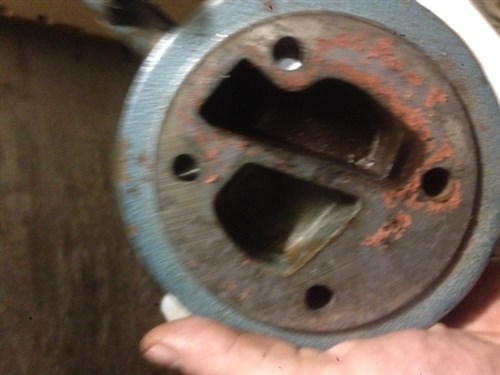

Min nuværende plan er, at fjerne den gamle pakning og derefter gøres alle flader ren med ståluld?
Men hvordan skaffer jeg en ny pakning? Det ligner, at den gamle pakning havde form som det øverste af topstykket (Det sidste billede).
