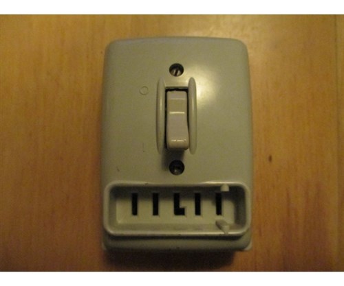

det er denne type
Skrevet af Waterfront på 07 mar 2014 17:01
det er denne type
Ja det er et ældre komfur udtag. Det skal væk. Hvis der sidder 16amp foran i tavlen, og det ikke skal ændres, skal du bruge en LK fuga stikkontakt uden afbryder. Der må sætte 16 amp foran : http://www.wattoo.dk/lk-fuga-stikkontakt-1-modul-2-pol-m-jord-1017036325-1017036338-1017036341

tak, men det jeg ønsker er en simpel måde at hive 230v ud af det uden større arbejde/omkostninger da huset alligevel skal gennemmoderniseres senere, så ideen med et hanstik og forlængerledning er vel fin?
Ja så skal du have et fladt han komfurstik, og et 230 volt forlængerled.
Elektrikeren, må godt rode i "dåsen" hos Fru Hansen ;-)
For lige at have det på det rene , det er ikke et komfurudtag , men en 3faset stikkontakt med jord som man kan bruge til fx. svejseværk , vaskemaskine , eller andre 3 fasede brugsgenstande.......................
   elektriker fra jævnstrømmens tid
Hvis det er en ældre installation, er det ikke sikkert Nul er ført  frem, så kan du ikke umiddelbart bruge den til 230 volt...

Men det kræver da kun lige at løsne de to skruer og så se hvad der er af ledninger.
Sluk lige for gruppen
Og de der fladstik er djævelsk dyre at købe, så det er med at få den stikkontakt væk.
Jeg har erstattet med de runde stik i værkstedet, husker ikke hvad de hedder, men  de er meeget billigere, både i kontakt- og stikudgave.
