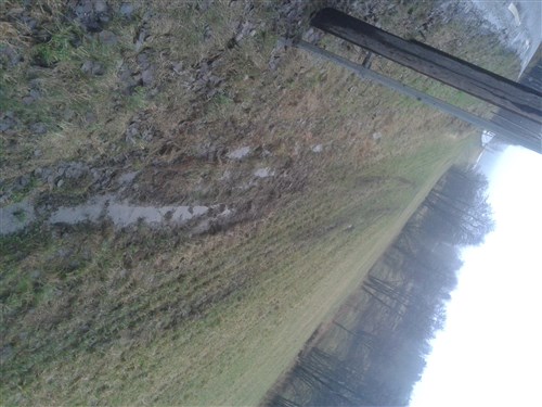

Her er et festligt billede af den lygtepæl jeg ikke ramte og mine mudderspor da jeg i bedste James Bond stil kørte ned af en lille bakke for så at fortsætte med 70 km/t hen over græsset for at undgå at sidde fast. Jeg er glad for at være i live efter det stunt En modkørende prssede mig af vejen....

Kender ingen mekaniker der bare hamre tingene på plads, det lyder som en fusker du der har set på.    En god start vil måske være, hvis du fortæller hvad det er for en offroad'er dyt du har.
