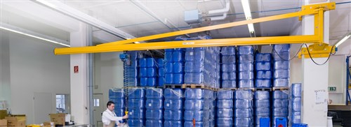

Jeg tænker også på at lave en mere lavpraktisk metode, men det er ikke let. ramper/sliske vil ikke være muligt da der er ca 5meter kystbeskyttelse båden skal ned over. Så den skal løftes ud over kanten. Men da det et det samme løft der skal laves hvergang kunne jeg måske lave en anden løsning. Har tænkt på noget med en fastforankret svingarm, evt med ét teleskop led hvor jeg så kan hejse båden op og svinge den ud over kanten. Men om jeg kan lave sådan en forankring stærk nok ved jeg ikke, det må komme et enormt tryk på forankringspunktet (jeg kunne støbe en stor betonklods og montere derpå feks.)
