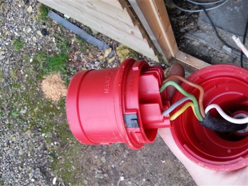

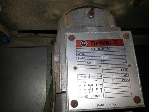

Har lige købt ny (brugt) dewalt bordrundsav (gammel svend) som kører på kraft. Da jeg hentede den igår kørte den fint hos sælger, men da jeg skulle save idag snurrede den ganske stille rundt og lød lidt sjovt! Nogen der kender til lignende og har et løsningsforslag? Tænker problemet er på el siden! Iøvrigt kørte klingen den forkerte vej! Havde ikke forestillet mig at der var forskel på hvordan kraft stik er samlet!?

Således ser det ud!<img src="/Portals/0/activeforums_Attach/20140303_151652.jpg" border="0" class="afimg" /><img src="/Portals/0/activeforums_Attach/20140303_154126.jpg" border="0" class="afimg" />
Det kan være at den kun er sluttet til 2 faser. Man vender i øvrigt retningen ved at bytte 2 faser.

Der er koblet 3 faser og jord til saven....
prøv at bytte rundt på to af faserne i stikket, så ændrer du retningen som Anders skriver.
Har du prøvet at måle om der er spænding på alle 3 faser, det kunne godt tyde på at der er gået en sikring

Prøvede tidligere at bytte rundt på fase 2 og 3 og der rendte klingen den rigtige vej;-) har ikke målt spændingen på faserne....

Er dit fyr 3 faset ? For ellers kan en af sikringerne godt være sprunget på en 4 polet gruppe, hvoraf den som tager fyret stadig er en af dem som virker. Men problemet kan også ligge i dit stik som du kobler til saven. Jeg synes nu det lyder som om du skal bytte rundt på 2 faser. Virker det ikke, så prøv at bytte rundt på 2 igen, men altså ikke de samme to.
