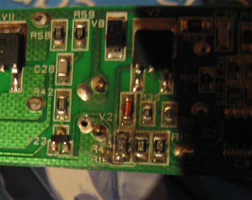

Så tog jeg printet ud og kiggede på bagsiden og bingo et par modstande var brændt af.
