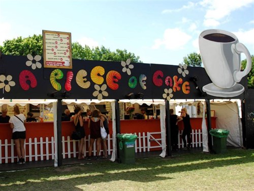

Jeg står for en stor familiefestival der skal afholdes i maj. I den forbindelse kommer vi til at have en 20 meter lang telt med forskellige salgsboder. Jeg står for skiltningen af boderne og har en ide om at lave en lang skilning der minderne om husene i Nyhavn. Jeg tænker noget a la lignende som ovenstående billede, bare med farverige huse hele vejen. Er der nogen der har en ide om hvad de er lavet af ?? MDF plader? hvad med tykkelsen på pladerne? plader der kan holde til regn? eller bare gode råd til hvordan jeg kan lave dem?

Du kan lave dem af masonit plader de er noget lettere at hænge op da de ikke vejer så meget. Hvis du blot sørger for at siderne og  kanterne bliver lukket godt af med maling kan de holde i mange år. Du kan jo lave dem som enkelt skilte der blot hænges op ved siden af hinanden.

Tusind tak for svar. Skal det være hård eller blød masonit? Var nemlig forbi Bauhaus fro at tjekke materialet, de havde nemlig kun hård træfiber (fik at vide det var det samme som masonit), synes det var noget tungt.
Mht. malingen så skal det kunne klare regn, slud osv, er det ok med en akrylbaseret maling? evt. spray maling?
Jeg har skam også tænkt mig at lave dem som enkelt skilte, ellers bliver transporten noget besværlig

Du skal holde dig til den hårde masonit, de plader Bauhaus tilbyder skal du ikke vælge de bliver for tunge. En hård masonit plade er omkring 4 mm. tyk og det er meget vigtigt at du får lukket enderne af for fugt. Og ja du kan godt bruge spray maling, du  kan eventuelt lukke kanterne med en vandfast lim som du lige fortynder en lille smule så det nemmere trækker ind i pladen, husk at diverse huller også skal forsegles.
