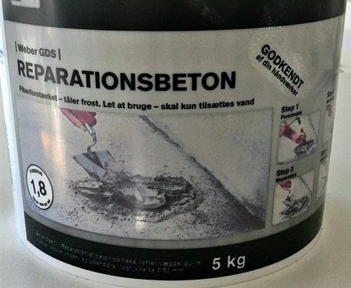

Har læst man kan bruge reparations beton, det ladet til at være noget finere i det...

Hvad i alverden er reperationsbeton ???

Reperatonsbeton, ved du ikke engang hvad det er!?
Jeg aner det faktisk ikke, så det bare nævnt i en vejledning på nettet:

Fiberforstærket beton, der tilsyneladende er GODKENDT af din HÅNDVÆRKER.  Det lyder sgu ikke til at være betrykkende.   Gider ikke engang undersøge opskriften. Et ved jeg, det koooosster garenteret mere end man bør betale for varen sammenlignet med genedig LDS blanding til ingen penge og den har du nu opskriften på.
