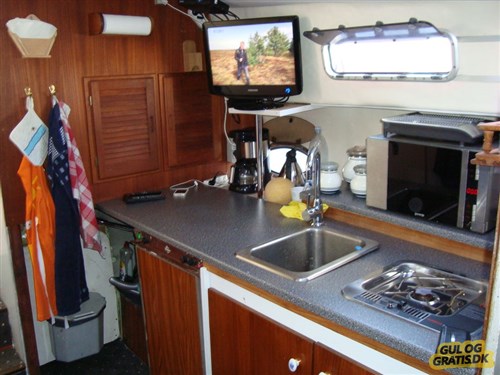

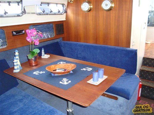

andersbr 646 8000 23-02-2014 16:48 Ja eller et rumskib? ;-) Men det er nemmere at finde ud af hvilken type finer det er hvis man ved hvilken type båd det er, det ku jo være at man kendte typen og viste/ku undersøge hvordan apteringen er bygget? Åretegningerne gentager sig selv efter ca. hver 10-20. cm hvilket jo godt ku tyde på en knivskåret mahogni om end de som du (håndværker) skriver er mistænkelige ens. Men bestiller man en ny plade vil de nok spørge om det skal være kaya eller sapele og det kan jeg ikke se ud fra det billede? Evt. kan du hvis du stadig er i tvivl om hvilken type finerplade det er lave en lille borreprøve et sted (som man ikke kan se)? Hvis det primært er brunt savsmuld der kommer ud er det nok en mahognifiner, er det primært lyst er det måske en lamineret plade (altså noget lort;-), er det primært blandet lyst og mørkt er det måske en anden type finer som østen (Dette tænker jeg dog bestemt ikke det ligner men et billede kan jo da snyde). Mit bedste bud ud fra billedet er knivskåret kaya mahogni finer - jeg udstikker dog ingen garantier ;-) Mvh. Anders - Hvorfor sidde inde når alt håb er ude?Ejer af kragejollen "Shakti" - 1936- Tsa Århus.www.Shakti.dk - Kig forbi -

andersbr 646 8000 23-02-2014 17:48 Er det den der har været brændt - Er det årgang 1989? Nå men mit bud er stadig mahogni finer. Mange af de nyere er tilsyneladende lavet med lamineret/foliebelagt aptering i utallige variaioner men hvad jeg lige kan se/undersøge er de gamle modeller mest bygget i finer er dog i tvivl om typen af mahogni kaya/sapele/noget helt andet. Pøj Pøj med projektet Jeg sender lige en privat besked med mail/ tlf. på en bådebygger i århus der kan komme (eller sende en der kan) og se på dit projekt og evt. skaffe det du skal bruge. Mvh. Anders - Hvorfor sidde inde når alt håb er ude?Ejer af kragejollen "Shakti" - 1936- Tsa Århus.www.Shakti.dk - Kig forbi -

Chr. 2419 5700 23-02-2014 18:22 Det kan sagtens være ægte træ, også med den åretegning. Det hedder kvartskåret, og er en måde at skære stammen, så der kommer finer med lige årelinier i stedet for kegle-formede åretagninger. Det kan også være den del af finerblokken, der kommer fra marvdelen af stammen. Chr. Fhv. finerarbejder. Selvrensende filter = et filter du selv skal rense.Bankrådgiver = Rådgiver banken om, hvor mange penge de kan plukke kunden for.Alt hvad jeg gør er forkert. Deri går jeg aldrig galt.
