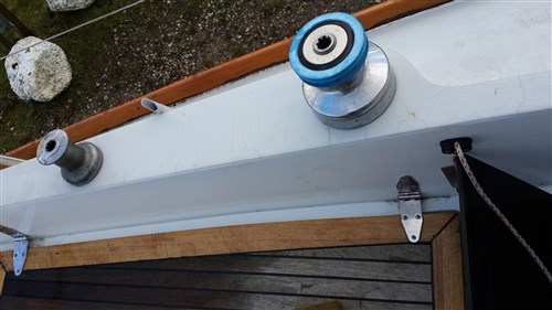

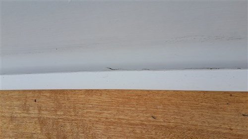

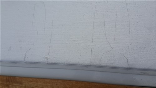

Jeg vedlægger nogle billeder af krakeleringer, eller nærmere revner i skridmalingen ved cockpittet.
Nogle af revnerne er rustrøde, så gad vide om der er metal nedenunder?
Der er også en revne, mellem cockpitsædet og 'cockpitvæggen'.
Hvad ville I gøre ved de revner?
Er skridmalingen noget du selv har malet på?
Hvis gelcoaten er revnet, under skridmalingen, er det nok fordi glasfiberen har været overbelastet.
(Er der revner i gelcoaten, vil skridmalingen også revne)
Det er ofte et problem med skrid maling på træværk, der skal primes meget grundigt før den endelige behandling. Træet bevæger sig jo året rundt det kan den skrid maling ikke derfor revner den. Der findes en noget mere gummi agtig skrid maling der ikke flækker, men den er meget dyrere. Den du bruger er kun egnet til glasfiber.
Jeg har ikke selv malet. Det er gjort af den tidligere ejer, der var bådebygger.
Men det skal nok passe, at skridmalingen er for hård til at tage bevægelserne i cockpittet. Det kan også være forbehandlingen ikke er godt nok. Hele båden blev nymalet af den forrige ejer for 2 år siden, og der er ikke krakeleringer andre steder.
Ja desværre findes der Bådebyggere der ikke bygger som var det til dem selv
