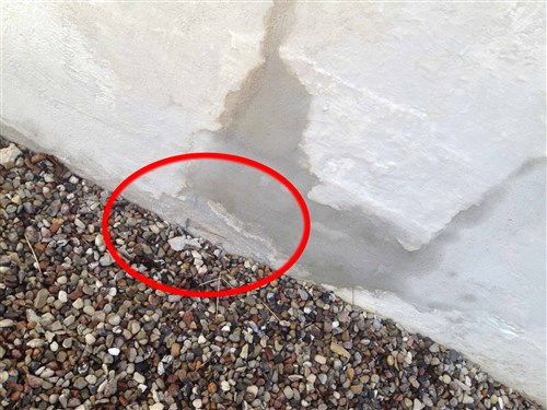

I sommers gav jeg vores nedlagte landbrugsejendom en ordentlig tur og fik repareret alle de steder, hvor pudsen var faldet af. Enkelte steder måtte jeg sætte nye sten.
Nu ser jeg selvfølgelig til min store skræk, at et par af stederne er frostsprængte. Det er primært på staldbygningen uden tagrender, helt nede ved jordniveau. Det er ikke første gang den slags reparationer mislykkes for mig, så hvad er det jeg gør forkert?
Fremgangsmåden har været som følger
1) løst puds bankes af og løse fuger udkradses
2) området rengøres for jord, størv og lignende
3) bakkemørtel 6,6% 0-4mm blandes i forhold med alm. cement 1:10
4) forvandning
5) der pudses op og de sidste 0,5 cm efterlades til afsluttende pudslag der laves i samme forhold, men med strandmørtel 7,7% 0-2mm
Kan jeg gøre noget anderledes eller er det bare sådan det er, når der ikke er tagrender og frosten kommer?
Her er et par billeder:
Store versioner:
http://i.imgur.com/y2xp4lX.jpg
http://i.imgur.com/pFWfzCQ.jpg
