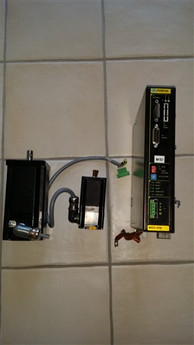

Jeg har disse motor og drev til rådighed fra mit arbejde
Se vehæftet filer.

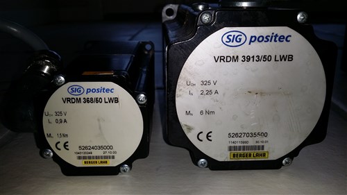

En motor på 0,9A 1,5Nm og en på 2,25A 6Nm

Min oprindelige plan er at bruge en 6Nm stepper mellem de to spindler på x, og bruge en tandrem.
Men nu hvor jeg ikke skal give noget for motor og drev, ville det måske være bedrer at trække begge spindler med 2 motor i slave.
Så er det bare det om to 6Nm stepper bliver for store, og om to 1,5 Nm bliver for små.
Det ville også være noget lort hvis den ene motor sætter ud, især hvis det er de store, men igen ville jeg heller ikke mangle kræfter...
