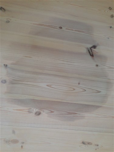

sådan ser det ud nu
mvh.
Ari

Jeg har slibet pletten væk og påsæt lud+hvid olie  2 gang
Så brun/grå er væk , men man kan se på  kanten i overgang t/overlap til det resten af gulvet  grå pletter.
Dertil den ny afslibes gulvet er ikke hvid, men mere gule/grønt  (se billedet)
Luden  var til nåletræ – og har set at når det dryppede på den færdig behandlet  gulvet med oile,
Gav det grå plet. Som jeg kunne ikke fjerne. … derfor har jeg silbet gulvet
mvh.
Ari
