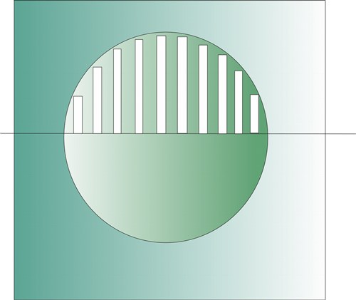

Hvis du alligevel, vil dele flisen på midten, er det rineligt nemt med en vinkelsliber, med en diamant skæreskive. Man mærker op, og skære næsten ind til stregen, skær så der står nogle "pinde" på 5-6 mm tilbage, de er nemme at brække af, så finpudser du med skiven, helt ind til stregen.
Nu er det jo heller ikke sikkert, at alle huller skal sidde midt i fliserne, så er det jo lidt nemmere.

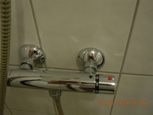

Som her, snittene markeret med hvid...
