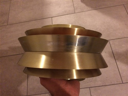

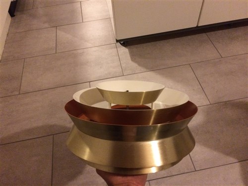

har en lampe der har et messing look som jeg har pusset og brugt glas rens som så har opløst lakken.
mit spøtgsmål er hvordan jeg lige fikser det?
Håber der er nogen der kan hjælpe
Du kan købe klar lak på spray dåse, giv kun tynde lag så skulle problemet være løst. Jem&Fix har en udmærket klarlak på Spray dåse til omkring 30,00 kr.
Der findes noget lak der hedder zapon lak, som er genialt til formålet.
Klik her
Jeg har brugt det på et hjørne bord hvor bordpladen er kobber, og det er umuligt at se at det er lakeret.
Tak for hjælpen.  lampen er fixet.
