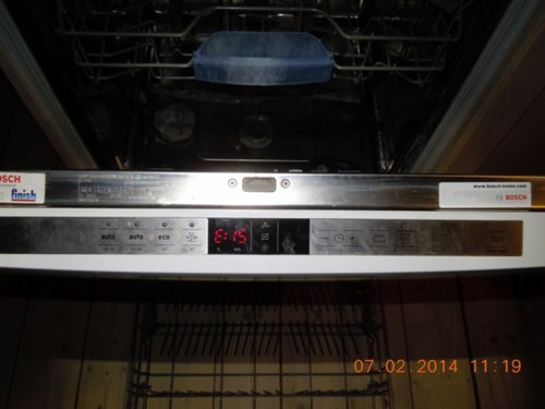

Så er der kval med opvaskemaskinen.
Det er en Bosch SMU43T02SK, 4 år gammel.
Den kommer med en fejlkode 15, som refererer til vandforsyning, og der er en rød diode, der lyser i betjeningspanelet på toppen af "døren" ud for vandhanesymbolet.
Sien i maskinens vandventil er ikke stoppet
Vandforsyningen, vandhanen, giver fint med vand, når den åbnes.
Sien i bunden af maskinen er fri for skidt.
Pumpen står og roder med vandet i bunden af maskinen unden siens nivau, men hælder man mere vand ind i maskinen, pumper den ud igen til et vist niveau, og fortsætter så med at pladre i sjatten.
Den kører så i et stykke tid, stopper, og starter igen med at pladre.
Den sidste omgang opvask var meget beskidt og tilsyneladende sæbeholdigt, så det kunne tyde på at den på et tidspunkt ikke har pumpet ud.
Jeg har læst en del om resetting, men ved ikke hvilke knapper der skal betjenes i den sammenhæng. Jeg har holdt tændsluk knappen nede i længere tid, men uden resultat.
Er der en, der kan hjælpe?

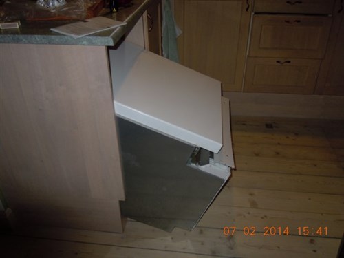

Jeg fulgte så linket, som Chr. postede og:
Delvist ud med maskinen, og tiltede den bagover og lod den ligge der i en lille halv time. Så kom der en lille slat vand ud på gulvet, ikke mere end et par stykker køkkenrullepapir kunne tørre det op.
Op og stå igen og strøm til!!!
Lidt ding og kling og maskinen kunne genoptage den tidligere opstartede "lynvask",  som den nu er ved at afvikle.
Øvelsen giver nu fin mening for mig, idet blot denne lille smule vand, mindre en en for lille snaps, kan åbenbart påvirke censoren, der skal afbryde, hvis maskinen bliver utæt og der samler sig vand i bundbakken, inden det løber ud på gulvet eller ind i skabet med ærgerlige vandskader til følge!
