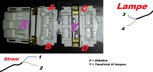

Ledninger i stikdåse Samarensis 4 6340 03-02-2014 13:56 Hejsa Mangler lidt hjælp til at samle det her, mine metoder bliver ved med at tage sikringerne..... 4 svar Følg tråden Annonce Annonce Annonce

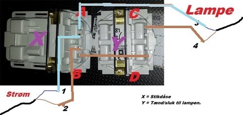

S. fabrin 19696 4400 03-02-2014 15:13 Skrevet af Samarensis på 03 feb 2014 13:56 Hejsa Mangler lidt hjælp til at samle det her, mine metoder bliver ved med at tage sikringerne..... Ja vi prøver, om det her kan hjælpe: fase
Samarensis Trådstarter 4 6340 03-02-2014 16:16 Går straks igang med at prøve, det er langt fra min egen løsning, så spændt på om det virker
S. fabrin 19696 4400 03-02-2014 16:47 Velbekomme, det er rart at der er en tilbagemelding, enten det virker eller ej. fase
