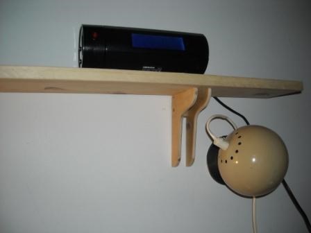

Jeg lavede en lille fiks hylde over sengen, og så vidt så godt, men da jeg satte clockradioen på hylden, gik den helt agurk i blips.
Det viste sig så, at den ikke ville bo sammen med vores lamper, der er typen der sidder på en magnetsokkel og drejer hele spektret rundt - næsten - !
Så den bor igen i vindueskarmen

 Det er sådan set såre simpelt, den magnet der sidder til at holde lamperne er så stærk at den påvirker elektronikken i radioen og uret. hvis du har et lille kompas, kan du prøve at se hvor tæt du kan komme på lampen før nålen påvirkes af magneten, stiller du klokradioen med samme afstand vil den køre upåvirket.
Ellers må du have nye senge lamper
