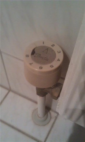

Mit hus er forsynet med fjernvarme bygget i 1970'erne.
Radiatorene er på nuværende tidspunkt forsynet med danfosstermostater fra denne periode også.
Jeg ville gene udskifte disse med nye Danfoss FJVR termostater: http://www.billigvvs.dk/Varmesystem...75724.html
Jeg har købt en enkelt for at se om den passede. Umiddelbart passer den fint i diameter og anlægsflade, men når jeg montere den, hvor termostaten er fuldt åben, og efterfølgende vil lukke for varmen, kan jeg ikke lukke helt af for varmen selvom termostaten står på 0. Jeg går ud fra at splitten i den pakdåse ikke er høj nok til termostaten, men er der forskel på højden af splitterne i disse pakdåser og er det evt. noget man kan skifte selv når det er fjernvarme ?
På forhånd tak for hjælpen!
De passer sammen, du har nok ikke fået den sat ordentligt.
