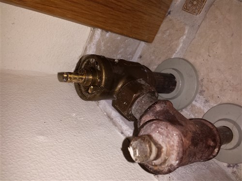

Ventil elller termostat og hvordan afmonteres den? FrankM 2 4681 31-01-2014 20:32 Hej! Er der nogen der har styr på om dette er en termostat eller blot en ventil? Hvordan afmonterer man den? Den styrer gulvvarmen, men man kan ikke dreje den, så der er fuld knald på varmen. Ville gerne skifte den til en termostat. Tak! 2 svar Følg tråden Annonce Annonce Annonce
jenshøj 3604 4800 31-01-2014 21:38 Umiddelbart vil jeg mene, at det er en ventil, hvor der mangler at blive monteret et termostathoved på. Sidder der ikke en lille pal i midten, som kan trykkes ned af termostathovedet?
FrankM Trådstarter 2 4681 01-02-2014 18:46 Det gør der ikke, men det er som om at der er en bule ned i midten som om den kunne trykke en lille pal ned hvis der skrues på den. Tænker at det bare er manuel regulering uden termostat. Burde vel bare prøve at tage den af og se om der ikke sidder en ventil inde under?
