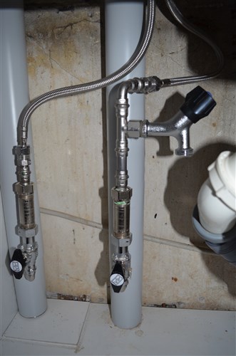

1: Er det forsvarligt at tilslutte opvaskemaskinen via en forlængerledning? Ledningen til opvaskeren er ikke lang nok. Kan jeg blot sætte denne i en forlængerledning og så i en ledig kontakt?

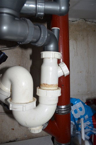

2: Jeg har læst, at man ikke må installere en opvaskemaskine selv. Dog er jeg temmelig sikker på, at min VVS-installation er lavet korrekt.
Jeg er netop flyttet ind og har ikke selv bestilt dette arbejde. Nedenunder har jeg vedhæftet et par billeder.

Det en ganske simpel opgave at installere den selv, især med din installation, det kan ikke være nemmere.
Ja sæt dem blot i en forlængerledning, du kunne jo hænge ledningen på et søm eller lignende, hvis nu der skulle komme vand
Du må gerne selv tilslutte opvaskeren, til eksisterende lovlig installation.
Din vvs installation ser jo fin ud.

Nu ved jeg jo ikke hvor lang en forlængerledning, du har brug for. Du kunne også skifte/få skiftet tilledningen på din opvaskemaskine. Løsningen med en forlængerledning ville jeg ikke lave hos mig selv, så hellere udskifte tilledningen i maskinen, men jeg er jo nok miljøskadet af at være elektriker. Det med forlængerledningen bærer præg af en ulovlig udført fast installation.
Brug af forlængerledning, kræver den sættes i en stikkontakt. sættes den i en samledåse, i den faste installation går det ikke.
