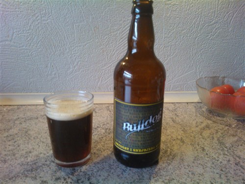

Min første hjemmebryggede øl siden jeg var en stor knægt........
En brown english ale. - ser mørkere ud på billedet end den er - den er brun - ikke sort

Den ser godt nok flot ud!
Hvordan er det så med kulsyre? Jeg holder ikke så meget af f.eks. doven, engelsk fadøl!
Kan du få en god fylde i øllet?

Fylden er rigtig god - men en anelse for bitter efter min smag. ( den jeg har lavet her første gang )
kulsyre ? - den på billedet er den allerførste - faktisk en prøve med kun 2g karboneringssukker til en 0,5 l flaske - og det er lidt for lidt.
Resten er med 3 g sukker pr. 0,5l - det giver så lidt mere kulsyre.
Desværre kan bundfald i hjemmebrygget øl ikke undgås - men det gør nu ikke så meget i mørkt øl - og har man tiden og lader det stå koldt i et par uger falder det til bunds og sætter sig på bunden af flasken.
Den næste er sat over - det bliver en Nut brown ale - hvor jeg har udskiftet noget af sukkeret med maltekstrakt, brun farin,lidt revet chokolade og et par anisstjerner - den kommer så op på ca. 5,5 %, hvor den første har jeg målt til 4,8%
Sammenlignet me øl ( Carlsberg,tuorg m..m ) på tilbud er det ikke decideret billigt - men sammenlignet med specialøl er det
kr. 5,00 - 6,00 pr. 0,5l
