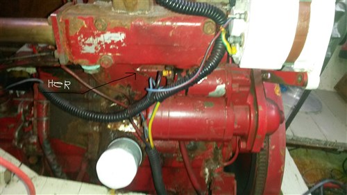

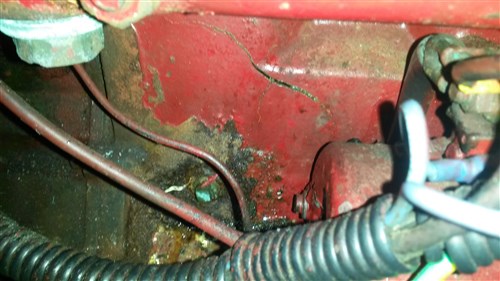

Tvivler lidt. Men kan du vise os et billede?
jo her er lidt

Det er slet ikke umuligt den kan svejses. Men det skal du have en mand der er vant til noget sådanne et arbejde til at vudere.
Prisen, det burde umiddelbart kunne gøres på to timer hvis du har gjort klar til manden. Dvs. han ikke skal pille starter, manifold osv af. Prisen kommer helt an på hvem det er. Husk på det er manden der har grisen der bestemmer prisen.

Der er folk der er rigtig gode til at svejse disse gamle motorblokke op og få noget godt ud af det..
Se fx smedene hos www.motorsamling.dk de kan svejse stort set alt op og få startet næsten alt i motorer op... og findes delene ikke.. ja så laver de dem selv!
Du bor godt nok i et "forkert" postnummer men måske kan de hjælpe med et nummer på en der er god til det.. ellers kontakt evt www.skibsmotor.dk de kender sikkert også nogle der er specialister på området...
Måske kræver den bedste svejsning at motoren tages ud for bedre at kunne skærpe revnen før svejsning og evt også at opvarme den inden svejsning, men det må du jo lade svejseren rådgive omkring.

Kontakt Pacht & Tetens i Glostrup/Brøndby - de er gode til svejsning af motorer.
