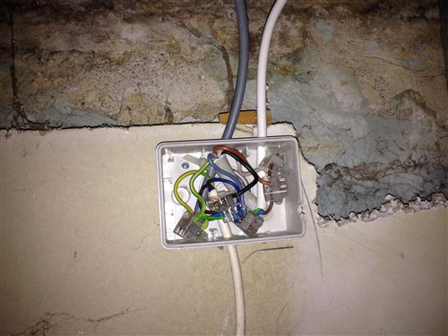

Tilslutning - tørretumbler og vaskemaskine Allan Pontoppidan 14 8600 21-01-2014 18:46 Hej Jeg har en tørretumbler og en vaskemaskine der er tilsluttet således. Strøm ind for oven og de to maskiner tilsluttet sammen nedefra. Er det lovligt og korrekt? Er der en måde der er bedre eller mere rigtigt? PFT - allan 14 svar 1 2 › » Følg tråden Annonce Annonce Annonce

S. fabrin 16976 4400 22-01-2014 09:48 Skrevet af Allan Pontoppidan på 21 jan 2014 18:46 Hej Jeg har en tørretumbler og en vaskemaskine der er tilsluttet således. Strøm ind for oven og de to maskiner tilsluttet sammen nedefra. Er det lovligt og korrekt? Er der en måde der er bedre eller mere rigtigt? PFT - allan Der er, så vidt jeg kan se, er der fire kabler i den membrandåse, Er det ikke sådan at forsyningen kommer ind i bunden og så er der tre afgange? Der mangler aflastning på de kabler, der går ud af dåsen. Yderkappen på det kabel, der kommer ind i bunden, kunne godt være afisoleret ned ved bunden af dåsen. Hvis den hvide ledning, der kommer ud af dåsen nederst i billedet, er til forsyning er det ikke lovligt. Jeg ville tro, at forsyningen kommer ind i bunden, men hvad laver så den hvide ledning? Håndværksmæssigt nærmer det sig klamp for at sige det kort og jeg håber ikke det er lavet af en fagmand. Jeg ville have sat to stikkontakter op en til hver maskine. Måske også en til den sidste hvide ledning. fase
Allan Pontoppidan Trådstarter 14 8600 22-01-2014 10:47 Hej S Fabrin Billedet vender på hovedet. Men det er korrekt at ledningen der på billedet kommer fra bunden (sidder alene) er forsyningen. De to ledninger øverst - hvid og grå ved siden af hinanden - er til hhv vaskemaskine og tørretumbler Jeg må have fat i en fagmand Tak for svaret Vh allan
akselj 1748 8362 22-01-2014 16:21 Hvad laver det grå kabel der kommer ud fra væggen ind i bunden af boxen, hvis det ikke er forsyningen, så er der noget helt galt,
Allan Pontoppidan Trådstarter 14 8600 22-01-2014 17:46 Det er mit køleskab så er der vist styr på fakta. Det er vist tydeligt at jeg ikke er fagmand Ændre det på noget?
