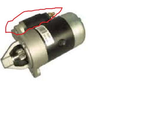

Så kunne det godt lyde som defekt startet, eller startrelæ, som er bygget sammen med starteren.
Måske den har samme svaghed som min Corolla, her var det kontaktsættet i startrelæet, en simpel kobber ting til ganske få kroner.
Startrelæet er i den røde "cirkel"
