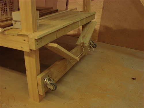

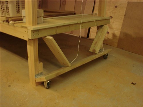

Jeg har lavet opklappelige hjul på mit bord, så det kan flyttes men samtidig stå totalt stabilt. De 2 brædder "klapper" ned i spænd når bordet løftes(nu havde jeg noget stående til tørre så jeg kunne ikke løfte bordet).  Bordet er i øvrigt 235 x 160 cm.
