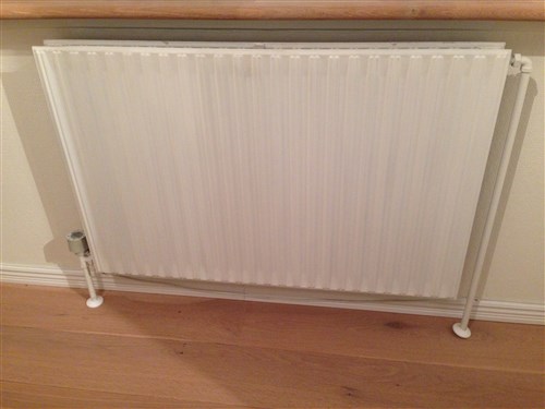

Jeg har købt ovenstående termostat, som jeg vil have monteret i vores soveværelse.
Pt. ser installationen således ud:
Røret til højre på radiatoren er varm, og det rør, hvor termostaten sidder på er koldere.
Jeg har fjernvarme i huset

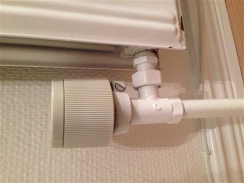

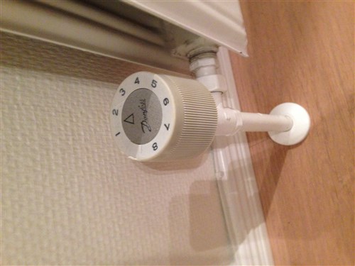

Hvordan afmonterer jeg den gamle termostat, og hvilken af de medfølgende adapterer skal jeg bruge?
På forhånd tak

Afmontering er meget enkelt. Du skruer blot den kærvskrue løs, der sidder i bunden af vrideren/termostaten. Det er et spændebånd du derved løsner. Du skal vrikke lidt med den.
Monteringen derimod kan jeg ikke kloge på, da jeg ikke kan se bespændingen på den nye termostat, men mon ikke den er nogenlunde som på den gamle.
Det kan være, at du skal vride en ring, der sidder i stedet for spændebåndet med kærvskruen, en kvart omgang baglæns, altså mod uret, og så trykke den ind over kraven på selve ventilen og så slække grebet om ringen. Det kan være lidt drilsk, når man ikke lige har taget.

Så skal du have en anden ventil, da den er beregnet til en fremløbsventil, og den du har er en returventil.
